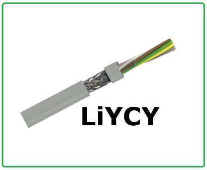

Nach langer Winterpause und etliche Arbeiten am Haus hatte ich heute noch mal Zeit etwas zu schrauben. Den Hallgeber ausgebaut und erstmal die obere Ummantelung der Verkabelung abisoliert, darunter nur blanke Kabel da die Isolierung der Kabel unter der Abschirmung bis 10cm vor dem Stecker total verrottet war. Die Hallsensoren hatte ich schon letztes Jahr bestellt und werde in den nächsten Tagen versuchen diese auszutauschen. Das Problem dürfte jetzt wohl das nicht mehr brauchbare Kabel sein. Da es sich hier um ein abgeschirmtes handelt wird es nicht so einfach sein ein neues zu besorgen. Oder kann ich die Abschirmung einfach weglassen und mir ein neues Kabel basteln? Löten, Schrumpfschlauch anbringen müsste ich ja sowieso. Bilder des Hallgeber und des defekten Kabel werde ich in den nächsten Tagen hochladen.

Gejo hat geschrieben:.....Oder kann ich die Abschirmung einfach weglassen und mir ein neues Kabel basteln? Löten, Schrumpfschlauch anbringen müsste ich ja sowieso. ............
nein
aber du kannst die Abschirmung eines Koax Antennen Kabels nehmen
die zusammenschieben und etwas aufweiten
und vorm verlöten über die Litzen schieben
LIYCY geht auch
gibts beim Elektriker um die Ecke

Tolles Forum...!!!!!!! Schnelle und präzise Antworten:-) Habe heute Morgen Silikonkabel gekauft. Einzelne Litzen die ich noch verlöten muss und dann Schrumpfschlauch drüber. Tolle Idee die Abschirmung eines Antennenkabel zu nutzen. Vorher Vielleicht noch Alufolie drumwickeln? Wozu benötigt man eigentlich diese Abschirmung? Soviel ich weiss hat die 1150er das nicht mehr. Danke und viele Grüsse Gerd.
Nachtrag:
Gestern dann noch da empfohlene Kabel mit Abschirmung besorgt. Vielen Dank für den Tip. Hat mir jede Menge Arbeit erspart :D
