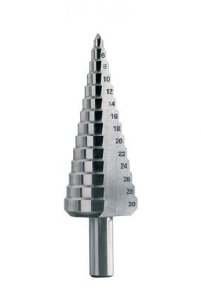

dann muß da natürlich ein 28mm Loch rein, so nen Bohrer werden die wenigsten haben...
Gute Lösung und sicher genau so brauchbar, wie gedacht.
Da ich annehme, das wird nicht die letzte Wertsteigerung der Karre sein, wäre vielleicht über den Erwerb eines Stufenbohrers nachzudenken, welcher den Wert des Werkzeugkastens in vielerlei Hinsicht steigert 8-)

AmperTiger hat geschrieben:... für 3-5mal im Jahr wo man sowas braucht sicher ausreichend.
Sufenbohrer sind für Löcher in z.B. Plexiglas gängiges Werkzeug. Auf einer Ständerbohrmaschine mit Anschlag könnte man auch einen Kegelbohrer nehmen, der wäre stufenlos. Wenn Du keinen 9,95€-Blechbollen kaufst, wird er auch deutlich mehr aushalten, als drei bis vier Löcher im Jahr. Nimm einen HSS-Bohrer mit drei Schneiden, dann kannst Du auch gemütlich Moped-Bleche bohren.
Guggsch Du da Stufenbohrerset ok nicht ganz billig aber flexibel und immer schön aufgeräumt!
Re: Ampis Bastelfred
danke für die Tips. Stufenbohrer kommt in die Garage. brauch ich wahrschenlich nie wieder aber :lol:
