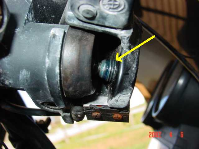

Re: Bremse vorne öffnet nicht mehr
Wenn die Feder im HBZ defekt ist oder der Kolben wegen Korrosion klemmt, dann dürfte die Bremse nach dem händischen Zurückstellen des Handbremshebels immer noch nicht aufmachen, da es zwischen Handbremshebel und Kolben keine mechanische Verbindung gibt. Der Handbremshebel drückt mit einem einstellbaren Stift mit Gelenk in eine Mulde des Kolbens. Wenn man den Handbremsmhebel von Hand in seine Ruhestellung zieht, nimmt er den Kolben daher nicht mit. Wenn also nach dem händischen Zurückstellen des Handbremshebels die Bremse wieder aufmacht, machen Feder und Kolben ihre Arbeit richtig, dann klemmt doch wohl der Handbremshebel. Oder was sehe ich da falsch?
Wenn man den Bremshebel ausbaut, zieht man den Stift (siehe Pfeil) mit Manschette vom Bremszylinder ab. Dann kann man sehen, was der Kolben so macht, wenn man ihn drückt und wieder loslässt.

Da die Schraube zum lösen der Armatur auch genau so aussieht, wollte ich erstmal nachfragen was für Möglichkeiten ich habe die Schraube zu entfernen.
Sieht fast nach ein Neuteil
Gruß Dirk
Hallo Dirk,
Inbusschraube mit kaputten Innensechskant kriegste manchmal nach dem ordentlichen Reinklopfen von passend größeren Torx-Bit ausgedreht.
(Ein Bilig-bit ist für sowas häufig nicht geeignet)
Sonst bleibt nur ausbohren.
(Und eine um 200-euro-Ersatzarmatur hat den 50-eur Kolben meistens auch schon drin)
Hallo Jan,
Werde ich ausprobieren, hatte auch gelesen das die Schraube mit einer Schraubensicherung eingesetzt wird, also auch mit Temperatur dran gehen.
Dann kann man immer noch kpl. Ersetzen.@ teileklaus
Gruß Dirk
Gruß Dirk
Genau deswegen hatte ich in meinem Beitrag weiter oben das geschrieben:BMW R1100R-Gespann hat geschrieben: So 29. Sep 2024, 14:20 Werde ich ausprobieren, hatte auch gelesen das die Schraube mit einer Schraubensicherung eingesetzt wird, also auch mit Temperatur dran gehen.
16. August 2024, 22:35
Auszugsweises Selbstzitat
Übrigens geht der Hebelabbau am besten nach dem sorgfältigen Studium der originalen
Reparaturanleitung, denn da sind Feinheiten versteckt, die zu Kollateralschäden führen,
falls man sie nicht beachtet.
Zitatende
Ich glaube zu wissen, weshalb der Schraubekopf vernudelt ist.
An festsitzende Stahlschraube im Alu-Gedöns funktioniert Hitze häufig gut, und der reingewürgte torx
soll ordentlich gnadenlos rein, damit dabei das Schräubchen "geweckt" wird, sonst keine Hoffnung.
Und natürlich schnell agieren, solange Gedöns heiss.
Viel Spass!
Und anstelle loky-titten nehme ich zur Sicherung dann gute Grundierfarbe, damit gammeln die Kontaktflächen gar nicht mehr.
Viel Spass!
