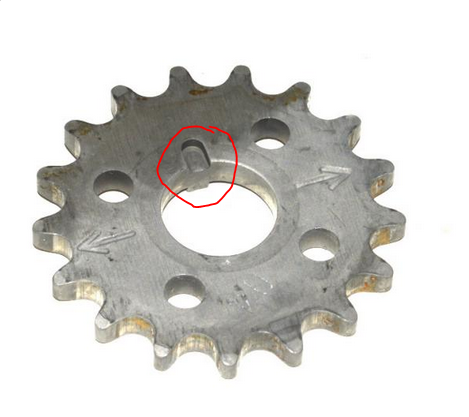

Nase des Nockenwellenrades ok?
Wenn man nicht aufpasst, drückt man beim Einbau des Rades die Nase platt und dann kann sich die Nockenwelle gegenüber dem Zahnrad verdrehen.

gut, ich hatte einmalig auch Larsis Klassiker:
Beim Aufsetzen ging das Kettenrad schlecht drauf, da ist an der NW ein Körnerschlag, damit das Rad etwas klemmt. Das klemmte sehr stark.
Dann hab ich mit dem Hämmerchen und Dorn nachgeholfen. Das war falsch.
Schon beim Festziehen merkte ich, das es zwar schwer ging, wie wenn es gleich fest würde, aber immer noch ne Halbe U weiter zu drehen, bis die 65 NM anlagen und es Klick machte. Damit wurde die hintere Nase an der Nockenseite plattgezogen.
Ergebnis noch ne Woche auf neue Kettenräder gewartet.
Das üble bei der Nasenversion meint man die Ketten stehen gut weil die Pfeile stimmen, aber der eine Nocken steht nich in der Nut und ist verdreht, auch da stehen die Ventile bei OT am Kolben an! Das ist noch vertrackter.
Wenn man das Kettenrad zur Kette mit Kabelbinder fixiert und mit der Kette an einem schweren Stück runterhängen lässt passiert das nicht, dass die Kette überspringt, wetten du hast es nicht eingebaut erst fixiert? bevor die Inbusschraube rauskommt.
Die gute Nachricht du hast zum Glück nicht so gestartet.. immer vorher von Hand 2 U Durchdrehen, immer.
