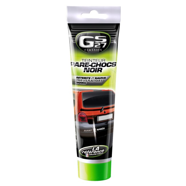

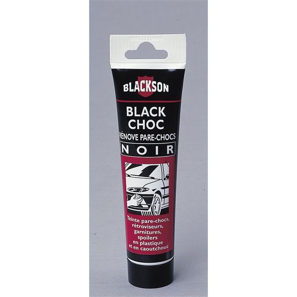

Hallo DoppelQ
Also, meiner Meinung nach, besser als lackieren ist den benutz von "Stossdampfer auffrischer mit Tönung"
Es ist eine Kreme die man mit feuchten Schwamm verteilt.
Dann trocknen lassen, und dann mit einen Tuch polieren.
Ich benütze es auf die schwarze Plasticteile (Kunstoff) meine 1996 K75RT und R1100RT 2001 (Ex Behörde) die es an gewiese Stelle brauchten.
Ich muss sagen das es gut schon geworden ist und Auch gut hält, und sonst, when nötig eine oder zwei Jahr später wieder erfrischen (habe ich nicht nötig gehabt).
Ein Kumpel von mir der es seit längere Zeit benützt hatte mir den Tip gegeben.
Hier einige Fotos der Produckte die man in Frankreich finden kann :
Tschüsssssss
