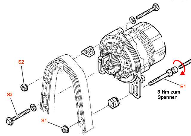

Deckel an dem die Lima mit dran häng im Bild zu sehen (nicht meine Maschine).
Andreas

hab grad noch mal nachgeschaut:
• Sitzbank ausbauen.
• Kraftstofftank ausbauen (a 16.5).
e Achtung:
Massekabel an Batterie abklemmen! Massekabel
isolieren!
• Motronic-Steuergerät ausbauen.
• Hupe ausbauen.
• Federbein ausbauen.
• Frontdeckel am Motor ausbauen.
• Generatorträgerdeckel ausbauen.
• Anschlussleitungen am Generator lösen.
• Befestigung (1,2,3) für Generator lösen.
• Spannschraube (4) und Mutter (5) abnehmen.
• Poly-V-Riemen abnehmen.
• Generator ausbauen.
e Achtung:
Bauteile nicht verkratzen, ggf. abkleben.
• Einbau in umgekehrter Reihenfolge.
• Zündung einschalten.
• Gasdrehgriff bei stehendem Motor ein- bis zweimal
ganz öffnen, damit die Motronic die Drosselklappenstellungen
erfassen kann.

danke für die Liste, damit hats sehr gut funktioniert. Habe jetzt alles demontiert und hole heute mittag die LiMa von der Post.
Eine Frage noch: wenn ich den Generatorträgerdeckel wieder aufsetzte, muss ich hier ja wieder abdichten. Muss ich hierfür eine spezielle "Motor oder Ölwannendichtmasse hernehmen oder kennt jemand eine Alternative?
Habe im Zuge des Ausbaus auch entdeckt dass die Schraube plus zugehörige "Zahnscheibe" (weiß leider nicht wie das richtig heißt) jeweils 2 Zähne ausgebrochen waren. Damit Ihr wisst was ich meine nachfolgend ein Bild (Schraube E1 + Teil an der Lima mit Zähnen)
Trotzdem Lief der Riemen sauber auf der Lima und die Spannung war auch OK.
Ich berichte nach dem Einbau wieder ob mein Problem behoben wurde (hoffe ich schaffe es vor dem Urlaub - 10.9 bis 24.9.) ansonsten danach :)
Gruß Andreas

Nein den meine ich nicht. Es geht mir um den darunterliegenden Deckel (Metall) an dem die Lima befestigt ist.

Anleitung von Lars:
- Frontdeckel am Motor ausbauen.
- Generatorträgerdeckel ausbauen.
Anders bekommt man die Lima nicht raus - außer man hat lust alles unter dem Tank auszubauen...
