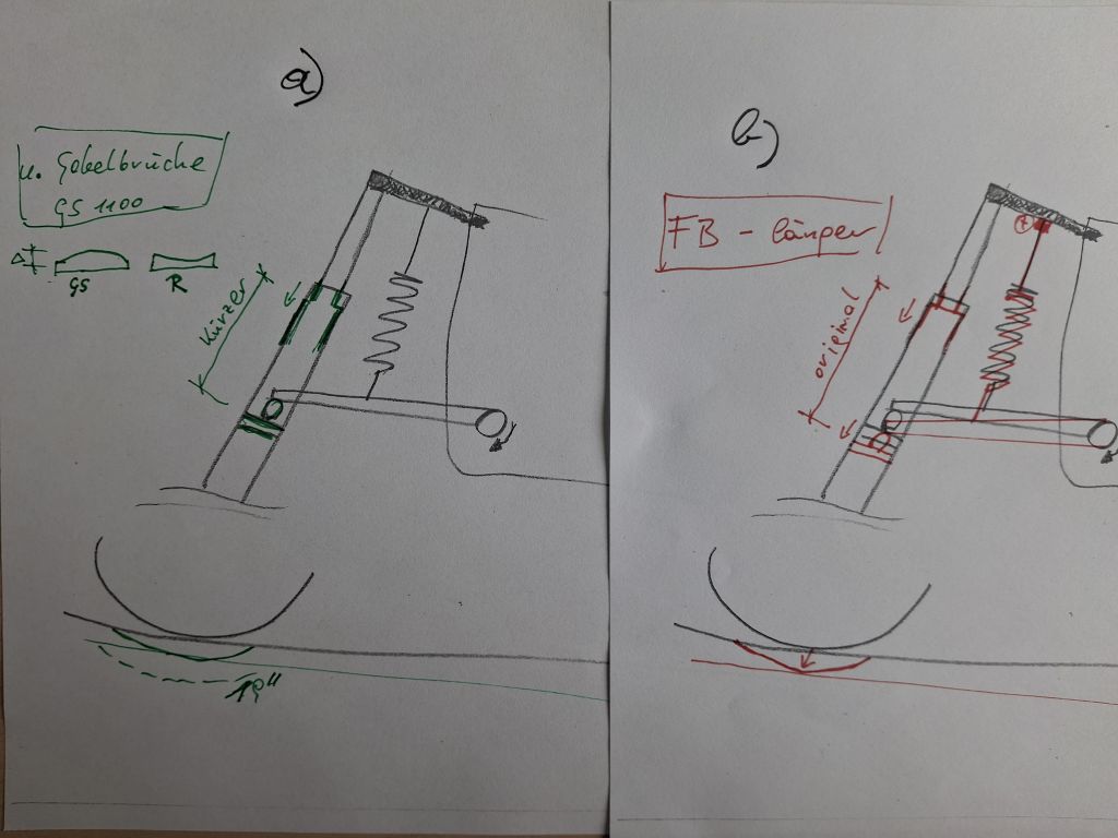

Re: R1150x - wo liegen die Fahrwerksunterschiede?
Antworten in ROT eingefügt:
Die R1150R mit komplettem GS-Fahrwerk ist deutlich höher (Sitzhöhe) als die GS ... reichen die Beine dafür?
Wenn du den Umbau nur aus praktischen Gründen und nicht um des Umbauens willen erwägst ... nimm gleich eine ne GS.Joker74 hat geschrieben: Do 4. Sep 2025, 15:48
neu formulierte Fragen:
1)
- kann man in einer R die 365mm-Strebe einbauen ohne den Kardan in ungünstige oder sogar schädliche Winkel zu bringen?
- müsste man sonst noch irgendwelche Massnahmen setzten?
Ziel: kleine Höherlegung
Ja, funktioniert, weitere Maßnahmen nicht erforderlich
Höherlegung vorne:
Mit der unteren Gabelbrücke der GS kommt die Front ca 18mm höher.
Anpassung des Kotflügels erforderlich
Obacht: Bei R1150R die Gabelbrücke der R1100GS verwenden.
2)
- Unterscheiden sich Federbeine und Gabel der GS zur R im Äusseren (also der Länge) und/oder im Inneren?
- würden die Federbeine und Gabel der GS in die R passen? oder sind hier etwaige Aufhängungspunkte u.ä. derart anders gestaltet, dass das keinen Sinn macht.
Ziel: etwas mehr Federwege an der R
Federbein der GS passt vorn und hinten 1:1 in die R oder Rockster. Federbeine sind länger.
Gabel R1150R ist optisch äußerlich wie R1100GS
Gabel Rockster ist optisch äußerlich wie 1150GS
R und Rockster haben aber 320mm Bremsscheiben, GS nur 305mm, daher sind die Anschraubpunkte der Sättel unterschiedlich.

Da bereits ÖHLINS Dämpfer verbaut sind, habe ich mal die Ideen über Umbauten auf GS-Fahrwerk geistig hinten angestellt..
Also die momentane Überlegung:
- Öhlins belassen
- Hinten mit der kurzen Strebe etwas heben
- Vorne als Ausgleich dazu ebenfalls heben, über:
a) Wie Larsi schon schrieb:
Die Gabelbrücke der 1100GS einbauen
b) Das obige Gewinde des Ö-Federbeines ist lang genug um da 1-2cm unterzulegen bzw. hat das auch noch eine Längenanpassung
Edit: Da ich grad nachgemessen hab, kommt jetzt noch noch eine Variante in´s Spiel
c) das 19" Rad der GS hebt natürlich auch um rund 2,5 cm ohne die Telelever-Geometrie zu ändern...
passen müsste es, zwischen Gabelbrücke und Reifen sind rund 3,5cm frei
Fragen bitte:
Variante a): Telelever bleibt auf original-Niveau, durch die höhere Aufnahme an unterer Gabelbrücke wird Gabel auseinandergezogen.
Variante b): verlängerte Feder drückt Telelever nach unten, Gabel wird auseinandergezogen
Haben die beiden Varianten irgendwelche Vorteile/Nachteil oder ist´s egal?
Gibt´s sonst noch was zu so einer dezenten Höherlegung zu sagen, beachten.
passt das: GS-Rad + R-Bremsscheiben in R-Gabel
(Bitte KEINE Diskussionen über TÜV, Eintragung, Bullerei o.ä.; es soll hier nur um Technik, Sicherheit und Fahrverhalten gehen, Danke)
Danke Stefan

Wenn du den Telelever vorne durch eine andere Gabelbrücke anhebst, steht der etwas steiler und neigt damit theoretisch etwas mehr zum Eintauchen (?) beim Bremsen. Ob man das im Fahrbetrieb merkt? Außerdem ziehst du die Standrohre etwas weiter aus den Gelitrohren, das Verhältnis von negativ zu positiv Federweg verändert sich. Die GS hat ja wohl auch deswegen längere Satndrohre und 40 oder 50 mm mehr Federweg vorne.
Wenn du das Federbein verlängerst, ändert sich an der Stellung des Telelevers nichts, aber das Thema mit den Standrohren beleibt sinngemäß das gleiche.
Wenn du sie nur hinten mit der Drehmomentstütze anhebst, dann verkürzt du den Nachlauf und das Handling wird agiler. Das ist der Grund, warum das viele bei der R machen. Wenn du sie dann auch noch vorne anhebst, machst du die Verbesserung wieder zunichte.
Warum hast du dir eigentlich nciht gleich das Original (GS) gekauft, wenn du jetzt direkt anfängst zu basteln und deine Zulassung zu riskieren?

Wie kommst auf das? Hab i was übersehen?Pepo hat geschrieben: Do 21. Mai 2026, 12:02 Wenn du den Telelever vorne durch eine andere Gabelbrücke anhebst, steht der etwas steiler und neigt damit theoretisch etwas mehr zum Eintauchen (?) beim Bremsen. Ob man das im Fahrbetrieb merkt? Außerdem ziehst du die Standrohre etwas weiter aus den Gelitrohren,
wenn sich im stabilen "Dreieck" Telelever-Ramen-Feder nix ändert, bleibt das gleich => die Gabel muss auseinander..
wenn mit einer höheren Gabelbrücke der Telelever nach oben will, kann er das nicht, weil die Feder die gleiche Länge hat...
schau doch noch mal meine Zeichnung an... und im Text hab ich´s auch beschrieben...
Das beschrieben Dreieck ändert sich nicht. Aber was bedeuet, "die Gabel muss auseinander"?Joker74 hat geschrieben: Sa 23. Mai 2026, 02:38 Wie kommst auf das? Hab i was übersehen?
lg Stefan
Durch die höhere Gabelbrücke ändert sich der Abstand zwischen dem Aufstandspunkt des Vorderrades und dem Kugelgelenk im Telever, oder? Dazu muss aber das unveränderte "Dreieck" Telelever-Ramen-Feder nach oben angehoben werden, das Standrohr wird aus dem Gleitrohr gezogen. Die Fahrzeugfront hebt sich um den Höhenunterschied niedriege Gabelbrück - hohe Gabelbrücke nach oben. Dabei das ist keine lineare Bewegung, sondern eine Drehbewegung um die Hinterachse. Der Telelever dreht um die Hinterachse nach oben (steht steiler), der Lenkkopfwinkel wird größer.
Aber wie ich schon oben sagte, warum hast du dir nicht gleich eine GS gekauft? Alles viel Theorie und Mühe, und was bringt es, außer wahrscheinlich dem Verlust der Zulassung?
