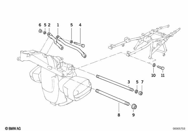

Dann bleibt ja nur die Obere Gabelbrücke Topfgelenke und die beiden gebogenen Hilfsrahmen Streben am Tank / Rahmen zum Motor.
https://cdn.leebmann24.com/components/5 ... w=828&q=75 Strebe 1 und 2.
