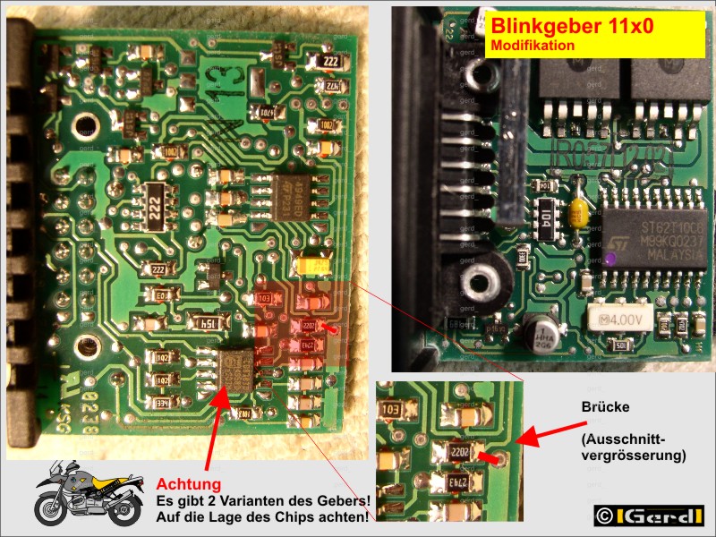

Hallo erstmal,
so, die Blinker sind mal Probeweise angeschlossen gewesen, und das leicht umgelötete Blinkerrelais ist eingesteckt.
Die Blinkfrequenz paßt ziemlich gut und ist mit 85-90 Impulsen mal im Rahmen des Erlaubten in der StVO:
Frequenz von 1,5 Hz ± 0,5 Hz, 90 Impulse ± 30 Impulse in der Minute.
Auch mein Bekannter der Prüfingenieur ist hat nicht nur die Frequenz für gut befunden,
sondern auch die Helligkeit paßt einwandfrei! Und das wäre für ihn ausreichend.
Mal schauen ob ich demnächst mal Bilder machen kann. Bin momentan etwas im Streß!
Gruß Josefa

Naja, der Umbau ist erfolgreich, er funktioniert ja und erfüllt die Bestimmumg der StVO,
mehr möcht ich auch nicht haben was die Blinkfrequenz anbelangt.
Ich habe diesen Umbau vorgenommen:
https://www.powerboxer.de/images/storie ... -Mod-t.jpg
https://www.powerboxer.de/images/storie ... k-Mod5.jpg
