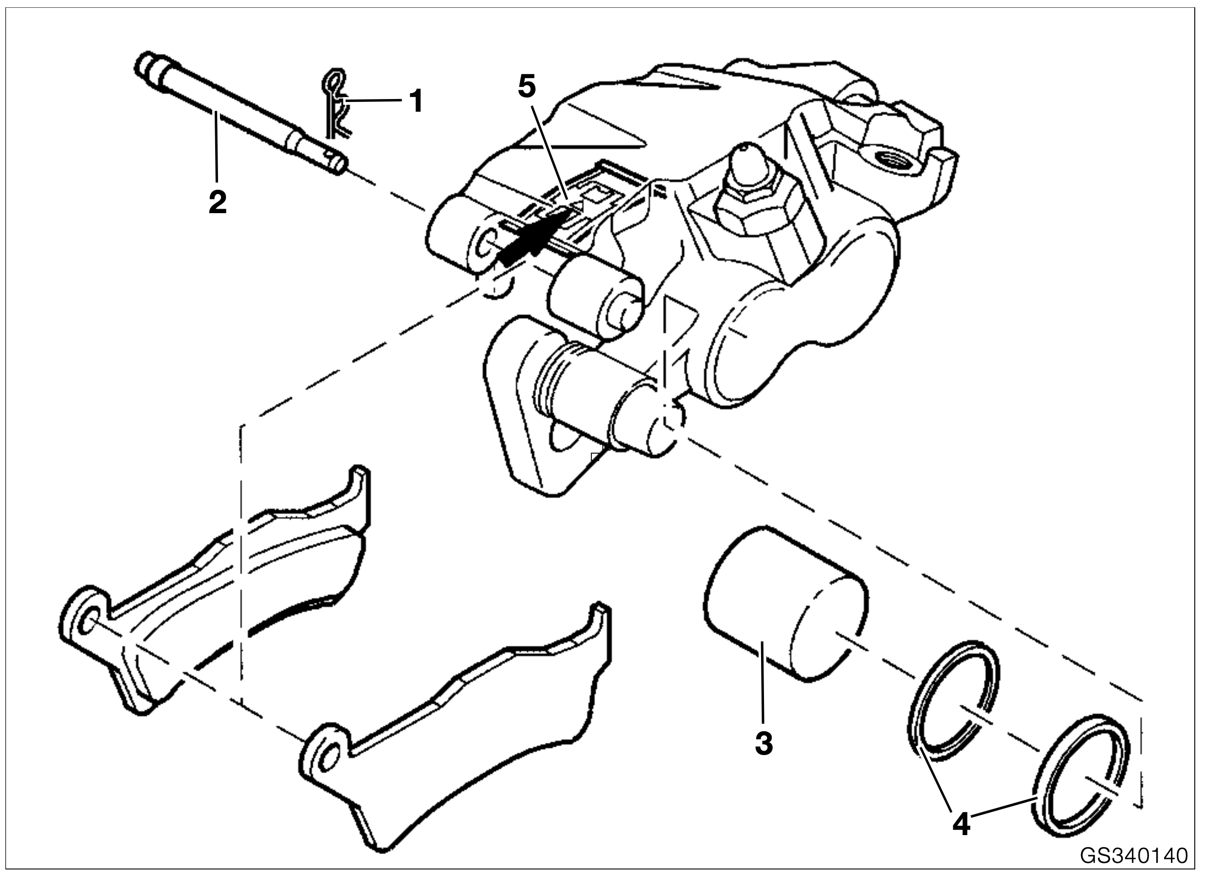

Hatte mein Hinterrad mit Bremssattel ausgebaut. 1100GS, 1996.. Und nun lag ein Teil herum. Befürchte es ist von der Bremse. Kann es aber auf keiner Zeichnung finden.
Bin für jeden Tipp dankbar.

Die Feder sitzt oben im hinteren Bremssattel und hindert die Beläge am Klappern.

Fossy hat geschrieben: Mi 10. Apr 2024, 19:14 Hatte mein Hinterrad mit Bremssattel ausgebaut. 1100GS, 1996.. Und nun lag ein Teil herum. Befürchte es ist von der Bremse. Kann es aber auf keiner
Wie schon von Larsi beschrieben, stammt das aus dem hinteren Bremssattel und sitzt
oberhalb der Bremsbeläge. Aber, Du bist sicher nicht der erste noch der letzte bei dem
das Teil fehlt oder noch häufiger falsch montiert ist. Es befindet sich ein Richtungspfeil
eingeprägt ins Blech der "natürlich" in Fahrtrichtung zu zeigen hat.
Ich bin auch schon längere Zeit mit falsch montiertem Blech herumgefahren und habe
nichts davon bemerkt, bis ich durch einen Thread in einem Forum darauf aufmerksam
wurde. Seit der richtigen Montage ist mir zwar "wohler", aber das war's auch schon.
Keinerlei sonstige Unterschiede bemerkbar. Korrekte Montage wie im Bild. Der dicke
Hinweispfeil zeigt auf den "winzigen" Richtungspfeil im Blechlein (das Bild entstammt
ursprünglich der Reparaturanleitung).

Ganz nebenbei: Im ETK hat es, gemeinsam mit dem Besfetigungsstift, die EtNr 34212330313
