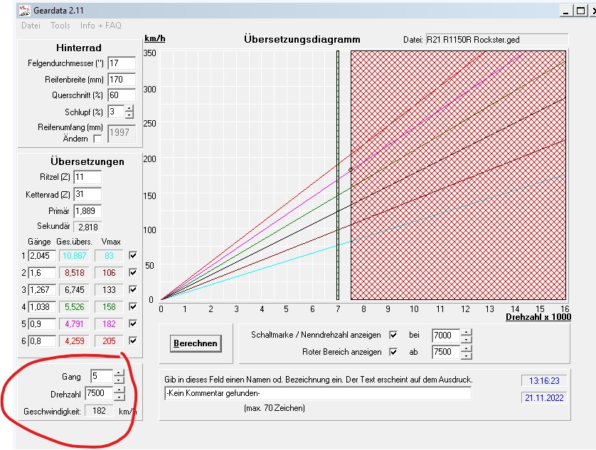

Rechnerisch läuft die R bei 6500 1/min mit kurzem/normalem 6-ten Gang und Serien-HAG 11/31, (180 bzw 207) km/h. Wobei sie die 207 mangels Drehmoment nicht erreichen wird.

Die Übersetzung ist so lange länger zu machen, bis sich die höchste Geschwindigkeit einstellt, meis erreicht dabei der Motor knapp seine Höchstdrehzahl oder die Höchstleistungsdrehzahl.
In der Regel fahren Leute mit Kürzerer Übersetzung schneller. Verschenken zwar etwas V max..
Ich hatte eine R850 mit 112 PS die lief mit kurzer 31:11 bei 225 nach Tacho in den Begrenzer, dann mit der längeren Übersetzung erreichte sie das kaum noch aber es war Motorschonender bei 210 zu fahren..
Ein Schongang ist nur bei niedrigen Geschwinsigkeiten gut, zum Max V fahren taugt er nicht.

Mit dem jetzigen Sportgetriebe ist man bei 180 nahe dem roten Bereich und hat an sich das Gefühl, dass da noch was gehen könnte. Eine Tick längere Übersetzung würde vermutlich mehr Höchstgeschwindigkeit bringen - trotz suboptimaler R Aerodynamik und über die Jahre mit Bier gezüchteter extra Biomasse.
Re: Findet man in Deutschland R1150R mit langem 6. Gang?
Komisch, mit kurzem Sechsten und HAG 31/11 (Serie) sollte der 5te bei ca. 180 ausdrehen und der 6te bis knapp über 200 reichen.
Roter Bereich bei 7500, Begrenzer bei 7700 ...
Beide Diagramme mit 3% Schlupf.
Edit:
Jetzt mit korrigierten Diagrammen (Reifenquerschnitt war bei 56% statt 60%)
Edit:
Zuletzt geändert von Larsi am Mo 21. Nov 2022, 13:19, insgesamt 1-mal geändert.
Hi Larsi,
Du hast als Reifenquerschnitt 56% eingegeben, bei 60% (170/60) wird das Motorrad deutlich "schneller" >>214/190 km/h in dieser Berechnung,
oder liege ich falsch?
Sportliche Grüße
Willi
Sportliche Grüße
Willi
Oh, danke für den Hinweis, ich ändere es oben im Beitrag ... war ein Tippfehler, hatte mein Rockster-Diagramm mit 180/55 als Basis genommen.willi.k hat geschrieben: Mo 21. Nov 2022, 13:00 Hi Larsi,
Sportliche Grüße
Willi
