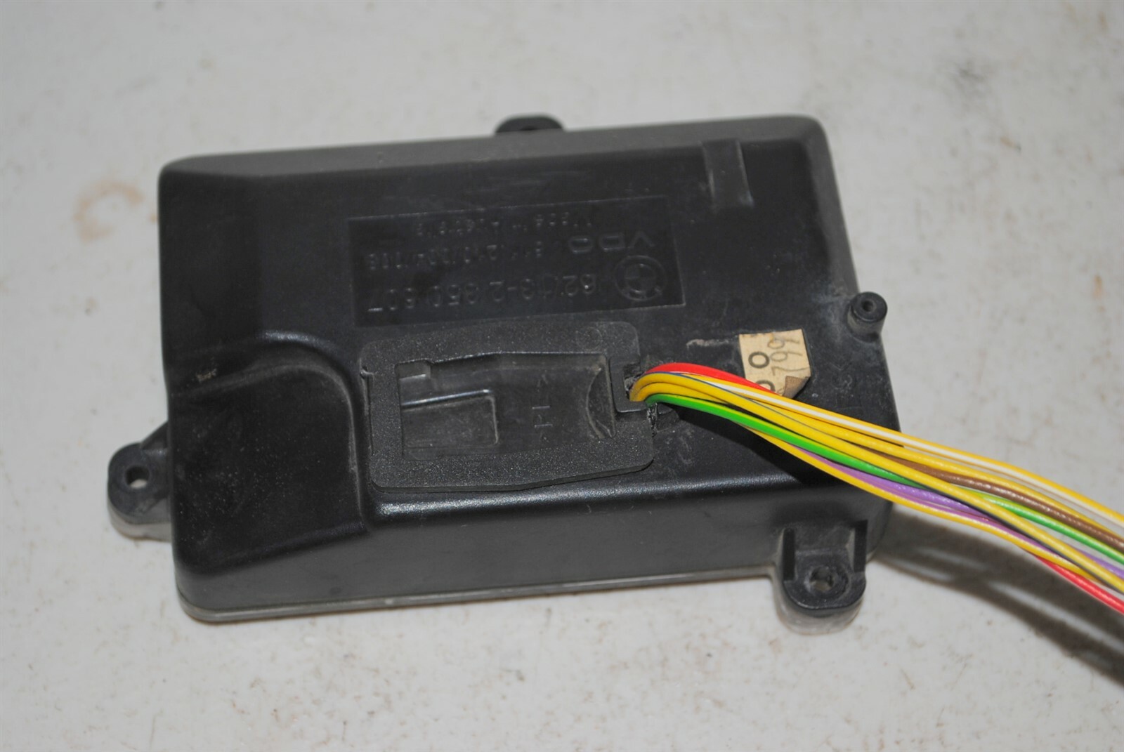

Re: R1150GS-2001 / FID tot nach Batterietausch
Da ist kein Stecker ...BMW-Hoschi hat geschrieben: Sa 27. Feb 2021, 15:15...
Wobei ich am ehesten auf einen Wackelkontakt direkt hinten am Instrument tippe.
Wenn du gut dran kommst, Stecker lösen, bisschen WD40 oder was vergleichbares dran machen und erneut abstecken.
https://i.ebayimg.com/images/g/Zs0AAOSw ... -l1600.jpg
Der Stecker ist mW unterm Tank.
https://www.ebay.com/p/1643769806
