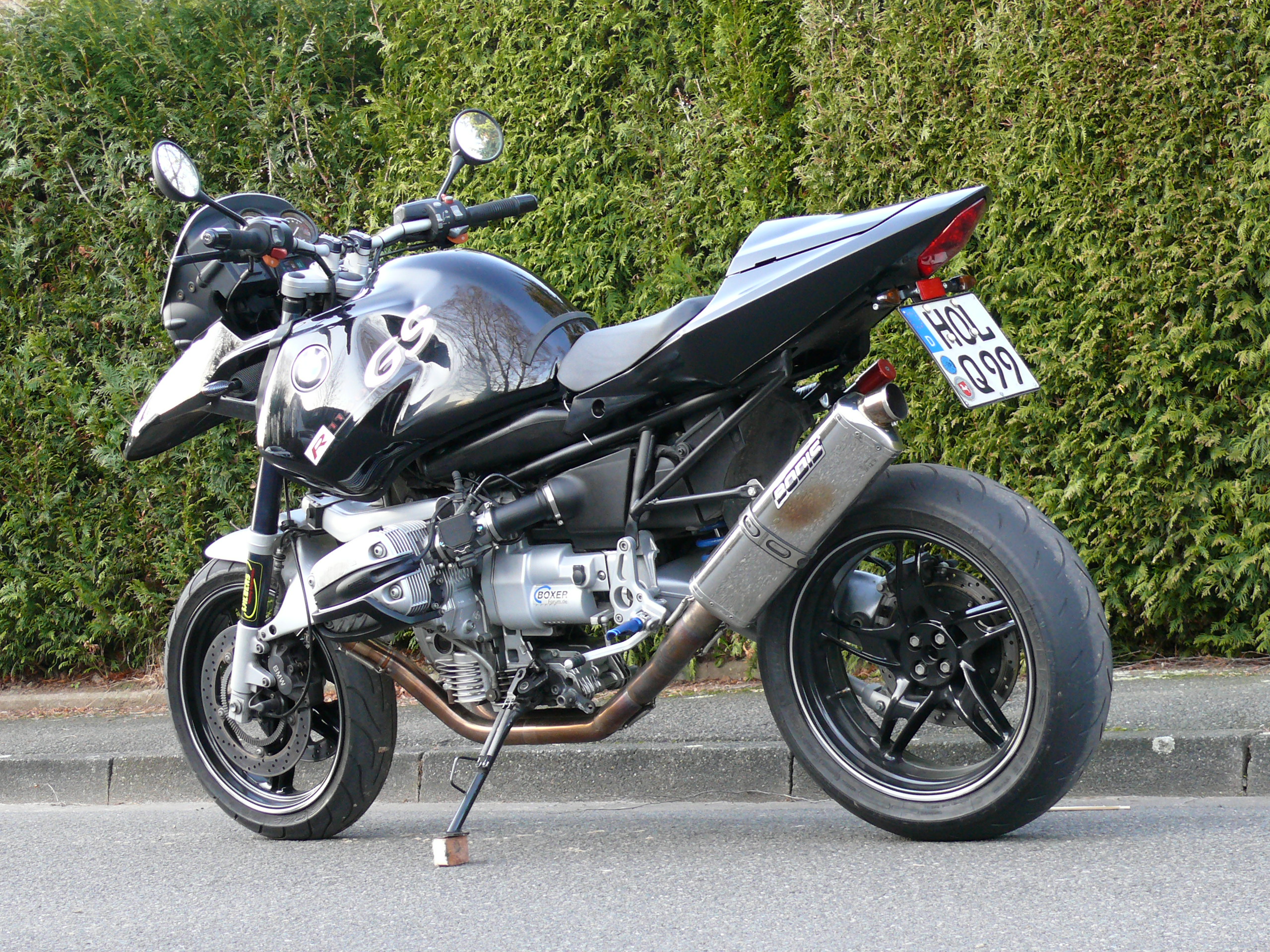

Für mich würde irgendwann nur ein Umbau auf Scrambler in Frage kommen, da ich einen richtigen Cafe Racer schon habe. Meine Intention bei meinem Umbau wars aber die R11 einfach etwas zeitgemäßer und moderner zu gestalten. Halt ein Naked Bike von heute. Also auch ein Quickshifter :lol: nein mal sehen, ob ich den jetzt noch verbaue.
Ich überlege noch den GS Kühler irgendwann in die Mitte zu verbauen. Aber ich finds blöd, dass man dann nicht so gut an den Stirndeckel kommt und in der Nähe vom heißen Krümmer auch nicht so optimal ne? :?
Für platzierungs Ideen wäre ich offen :thumb: Habe jetzt mittlerwile noch einstellbare Kupplung- und Bremshebel verbaut und den Gimbel Bug Spoiler.
Was ich noch gerne anbringen würde an dem Möp habe ich oben ja schon geschrieben. Kann mir da jemand weiter helfen?
Achso hier nochmal ein sehr informatives Video über Quickshifter von Stecher Motorradtechnik. Laut dem Video wird das Getriebe oder HAG ja beim hochschalten weniger beansprucht als mit Kupplung ;)
https://www.youtube.com/watch?v=-rnEpnfplps
Anbei noch ein paar Bilder von meinem Gefährt. Gerne Meinungen :D

NikR1100R
Beiträge: 154
Registriert: Mi 17. Apr 2019, 16:23
Re: R1100R Healtech Schaltautomat Quickshifter
Beitrag von NikR1100R »
Danke das du dein Interesse bekundest. Muss dich aber leider enttäuschen...ist unverkäuflich ;)
Sonst noch was konstruktives beizutragen? :lol:
