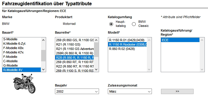

Beiträge: 4067
Re: Nebenzündspule
Dann irrt der ETK
Beliebige Datumeingaben sind nicht möglich, bei der Rockster ist das die frühestmögliche.

Damit ich etwas lerne: Wo bitte im Schein steht das Datum der ABE-Erteilung?
Beiträge: 496
Re: Nebenzündspule
Beitrag von Buetti »
gerd_ hat geschrieben: Do 1. Feb 2018, 17:35 Bild
Die Angaben vom Datum sind - nicht nur im Falle der Rockster - eher willkürlich angegeben.
Ist bei den Vierradlern auch so ;)

gerd_ hat geschrieben: Do 1. Feb 2018, 19:25 Hi
Unter (6)
Beiträge: 4067
Re: Nebenzündspule
Unter 6 steht in meinem Schein "Höchstgeschwindigkeit 192"
Nachdem Buetti das bestätigt nehme ich das mit dem ETK im Fall der Rockster so hin.
Generell muss die Einführung der DZ aber früher gewesen sein weil ich sonst keine hätte :-).
