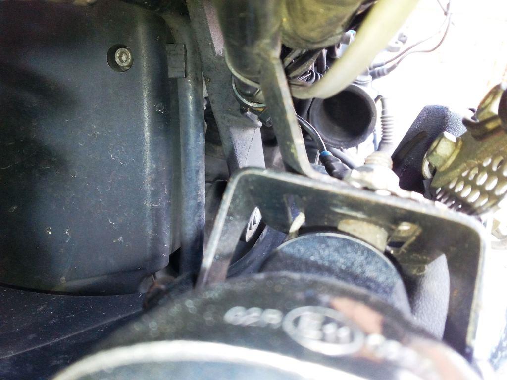

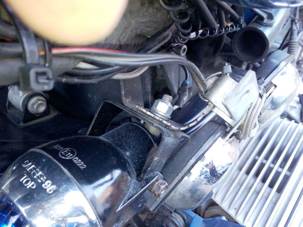

@Fahri,
könntest du mir bitte ein Bild zukommen lassen, wie du deine Zusatzscheinwerfer unter der Verkleidung angeschraubt hast. Das würde mir sehr helfen.
Danke und Grüße

Re: Hauptscheinwerfer R 1150 RS
Beitrag von Fahri01 »
Hallo Jochen,
die Scheinwerfer sind an dem Verkleidungshalter montiert.
Bei der R1100RS war meines Wissens dort ein Teil der Verkleidung befestigt.
Ich habe vorhin schnell mal zwei Bilder mit dem Handy gemacht.
Karsten
