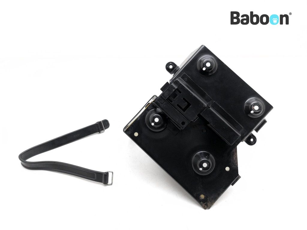

Doc_mech hat geschrieben: Sa 1. Jun 2024, 20:48 Habe dann angeschaut wo der Gaszug eingehängt ist und könnte es kaum glauben dass der unter den Batteriekasten geht.
Nach lesen mehrere Beiträge weiss ich nun dass man den Verteiler wohl herausziehen kann.
Meine Frage nun.
Wird der nach rechts herausgezogen? Kann man den Batteriekasten drin lassen.
Siehe auch viewtopic.php?p=75633#p75633
Ein federbelasteter Haken ist zu entriegeln, dann geht der Verteiler nach rechts
herauszuziehen, aber natürlich - ist schließlich eine BMW Konstruktion - nicht einfach
so! Es sind "Leitungen" im Weg, die man zur Seite verlegen muß. Der Batteriekasten
bleibt aber drin. Von dem gibt es mehrere Ausführungen, aber der entscheidende
Unterschied ist das angeschweißte Kästchen für den Verteiler auf seiner Unterseite.
Suche im Netz mal nach Bildern dafür, falls Du nicht klarkommst, dann springt es Dich
förmlich an. Aus dem Kopf weiß ich jetzt nicht mehr genau, ob man den Haken nach
oben oder nach unten drücken muß, aber mit einem Bild oder der direkten Ansicht
wird's klar.
VIele Grüße
P. S: Ist ein bißchen schlecht erkennbar und man müßte das Bild etwas aufhellen.
Das kannst Du dann selber machen: https://cdn.baboon.eu/4232748/conversio ... -2-big.jpg

Hier auch ein nettes Bild (das dritte) :
https://www.motorrad-stark.de/x1/batter ... versteller
