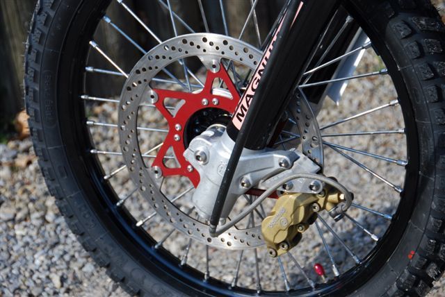

Das Vorderrad wurde von HE aufgebaut: Moratfelge 2.15 x 21, 4mm-Speichen, HE-Nabe, HE-330er-Scheibe, HE-Adapter, Brembo Gold. Inkl. Papieren.
Meine Werkstatt hier, welche den Umbau vorgenommen hat, ist sehr angetan von der Güte des Rades.
Habe die Karre heute geholt und die eindringliche Empfehlung erhalten, die Bremse zurückhaltend einzufahren, um Frassspuren zu vermeiden. Kann also noch nicht sagen, wie sich das Teil im Ernstfall verhält.

Zur Brembo P4 hätte ich noch zwei Fragen:
Gibts eine Alternative zur P4? Es muss ja alles passen: Lochabstand usw
Bei mir ist der Anschluss oben, bei Dir, Raubi, unten; dadurch ergibt sich ein anderer Leitungsverlauf. Hast Du das bewusst so gestaltet?
Gruss, Stefan
Gruss, Stefan
Zuletzt geändert von stef24 am So 17. Apr 2016, 16:36, insgesamt 1-mal geändert.
grundsätzlich: das Moped baut der Franz Heim und der lässt sich nicht dreinreden. Auf der anderen Seite bin ich davon überzeugt, dass er weiß was er macht. Ich habe das Mockele noch gar nicht weil es noch nicht fertig ist und ich kenne sie bisher nur von Fotos. Auslieferung soll im Mai sein.
Nach meiner Meinung ist es zum Entlüften sinnvoll, wenn das Entlüftungsventil am höchsten Punkt sitzt, weil Luftblasen am ehesten nach oben streben und wohl gar nicht nach unten.
Wenn man die Bremse vom Bremssattel aus nach oben befüllt, dürfte es keine Rolle spielen, wo das Ventil sitzt weil man dann m.E. gar keines braucht.
Ist Deine Bremse mit der Anordnung gut zu befüllen und entlüften? Wenn es oberhalb des Ventils keine Luftpolster gibt, dann ist die Anordnung sorum auch gut.
