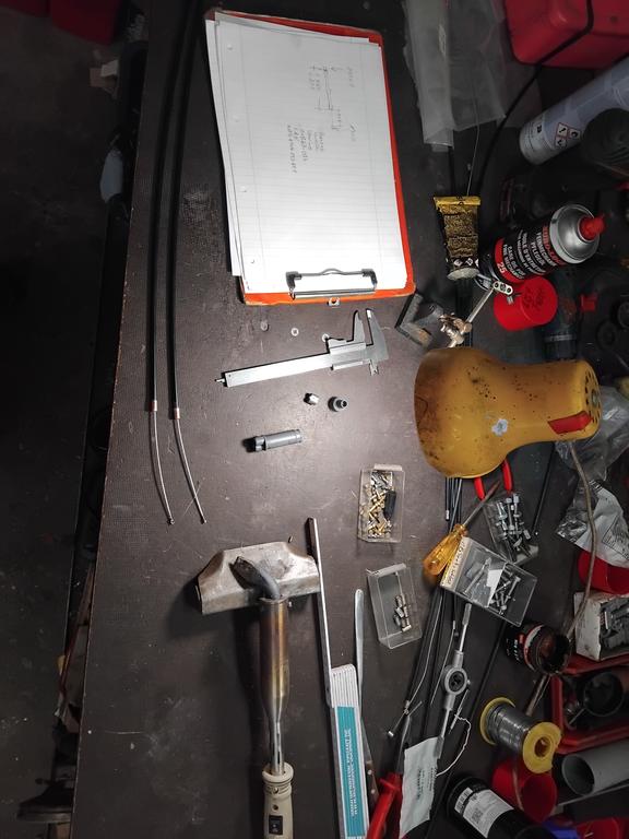

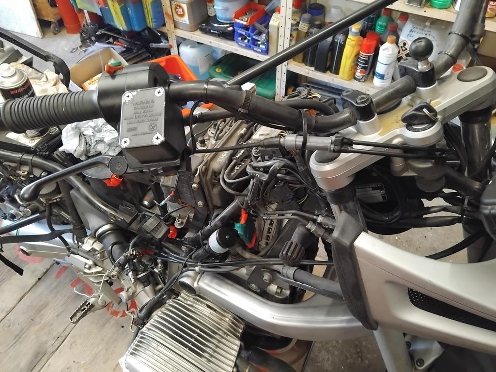

moin
ich war diese Gewürge mit der Gaszugkasette leid
und die beiden untern Züge hatten nach 5tkm auch schon wieder Franseln
also hab ich das ganze letzten Winter mal neu aufgesetzt
die Kasette entfällt und vom Dominoverteiler gehen die Züge direkt auf die Drosselklappen
geschlitzte Einstellschrauben M6x0,75 finden sich im Fachhandel
das Gas geht sehr leichtgänig und die Standgasanhebung brauch ich im Sommermoped eh nicht
