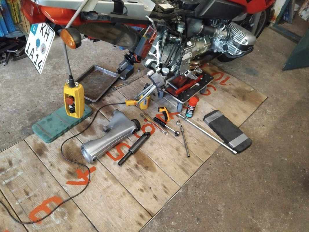

Ich habe eine Hebebühne verbaut. Mit selbstgebauten Adaptern für Gespann und Aufsitzmäher habe ich für mich jetzt das Optimale gefunden.
Rolle links und Abschwung
Mit besten Grüßen Rieseberger

ich hatte mir nen Schwenkausleger mit Katze gegönnt
hängt an einer stehenden U Schiene, die in der Wand verankert ist
