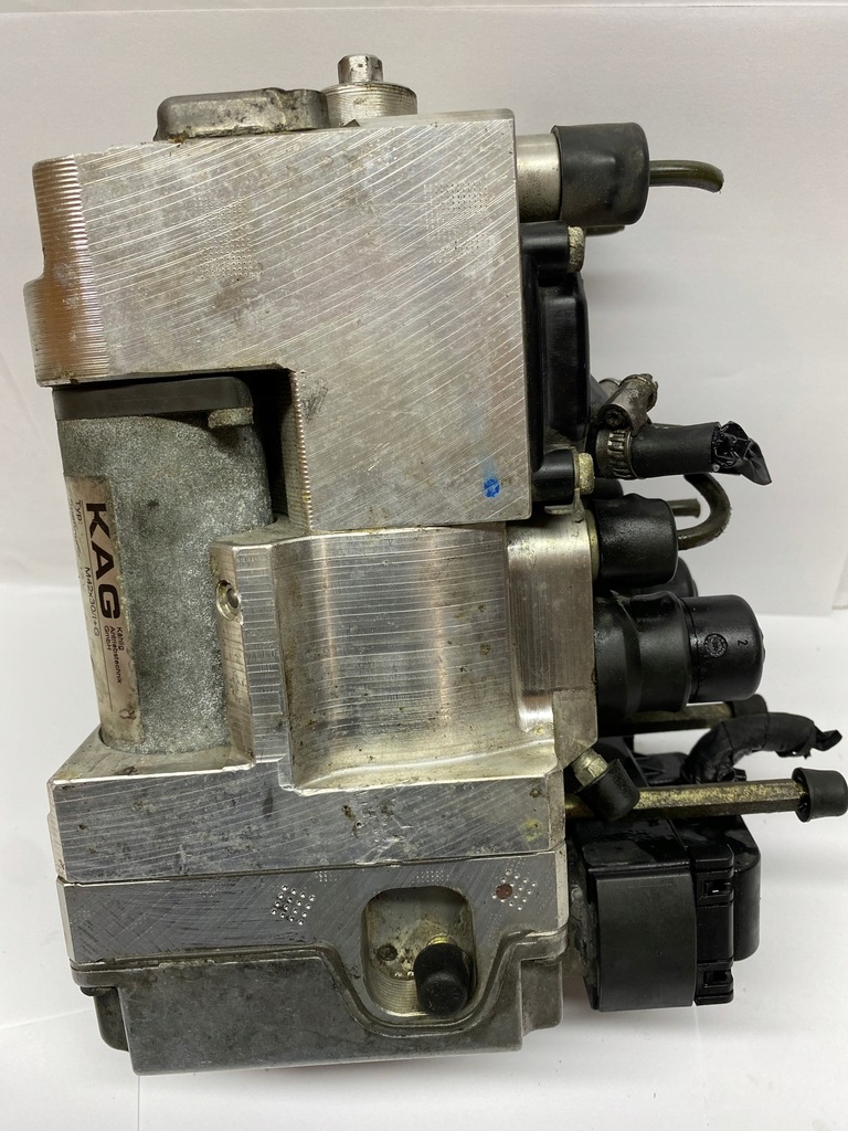

			Meine Frage bezieht sich auf die Entlüftungnippel, an allen Nippeln kommt Bremsflüssigkeit nur an Nippel (2) vorne kommt nichts, wenn ich dort einen Vakuum Balk anschließe dann zieht er Bremsflüssigkeit raus. Aber wenn ich den Handbremse Pumphebel nutze, dann kommt nichts.
Wenn ich mit Motorscan ein Entlüftungdrucktest mache werde nur kanp 40bar erreicht.
Wer kann mir sagen wie ist der interne Weg zu Entlüftungsnippel 2.
Die Karre bremst, aber was macht Entlüftsnippel 2
Bei gerd auf der Seite, das Bild ABS_g06 zeigt im Steuerventil über dem grauen Kolben so eine kleine halbkugel, aus Ventil 1+3 kommt Blasenfrei Flüssigkeit! Kann das sein das der Handbremsdruck nicht ausreicht weill ggf. der Kolben fest sitzt

Meine Dummheit bestand darin, dass ja bei dem Druckmodulator bei der K1200LT (K2LT) der Nippel 2 nicht oben an der Reihe ist, wo die anderen Nippel sind, sondern an der Seite raus geführt wird und da ist er natürlich auch vertauscht d.h. der Nippel 2 für vorne ist auf der gleichen Seite wie der Nippel 2 an dem baugleichen Druckmodulator von den anderen BMW Maschinen mit FTE BKV, mein Gedanken Fehler war, dass der Nippel 2 auf der gegenüberliegenden Seite war. Und dort habe ich versucht zu entlüften, und da kam nichts. Das war ein Gedankenfehler von mir.

hast mal ein Bild ich blicks nicht mit 123..  vorne seitlich rechts 2  hinten..
 - Beiträge: 3484
 - Modell: R1200R 2012,   58500 km, 142NM
Re: I-ABS G1 entlüftung integral kreis nippel 2
ja danke für das Bild und der Seitliche ist No 2  nur halt  einmal der Rechte und einmal der Linke .. einmal vorne einmal für hinten.
