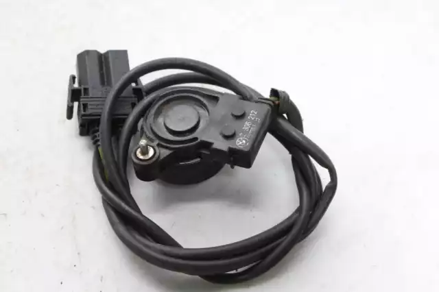

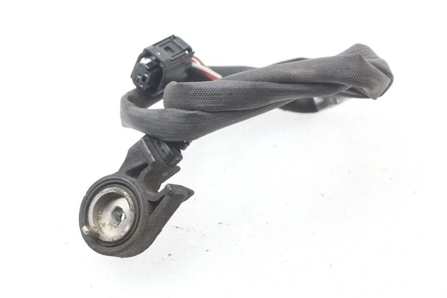

Re: 1150 GS aprupt abgestorben, einfach so.
ich hatte das gleiche Problem. Plöpp aus Kein Zündfunke aber Sprit kam.
Durch Zufall an das Kabel vom Seitenständerschalter gekommen und die Maschine sprang an. Kabel gewackelt, Plopp aus.
Dann am Stecker entsprechend überbrückt und nochmal getestet und lief.
Kabel erneuert und seit dem funktioniert alles.
Ich kann es auflösen:
Der Tip mit dem Seitenständerschalter hat Erfolg gebracht.
Habe den gerade getauscht und schon ging alles wieder normal.
Warum es auch die Sicherung geschossen hat weiß ich zwar nicht, aber alles geht wieder.
Plötzlich läuft auch die Pumpe wieder sofort bei ZDG ein an.
Ich habe viele Teile doppelt rumliegen, man weiß ja nie.
Eben auch den Seitenständerschalter.
Hätte sogar ein Steuergerät auf Halde, das war aber nun unnötig.
Schalter nimmt fix Einfluss, das habe ich schon öfters unabsichtlich versucht, wenn ich beim Starten den Seitenständer ausgeklappt hatte.
Ich hab den Schalter noch nicht ganz genau angesehen, habe den heute nach der Arbeit nur schnell mal gewechselt weil ich das probieren wollte.
Aber die Kabel sehen etwas geknickt aus wo sie in den Schalter gehen, kann gut sein das da ein Kabelbruch ist.
Werde ich bald genauer wissen.
Also vielleicht hilft das:
So soll der Schalter für die R1100GS aussehen:
Und so der für die R1150GS:
Der 1100er Schalter dürfte also eher nciht passen und spätestens der Stecker past nicht zum Kabelbaum der 1150er.
Boxergrüße
24 Jahre Typ 259
24 Jahre Typ 259
Danke, dann habe ich fix keinen 1100er Schalter verbaut.
Also weitersuchen.
Ich schau jetzt trotzdem mal, ob der Schalter selber einen Fehler hat.
