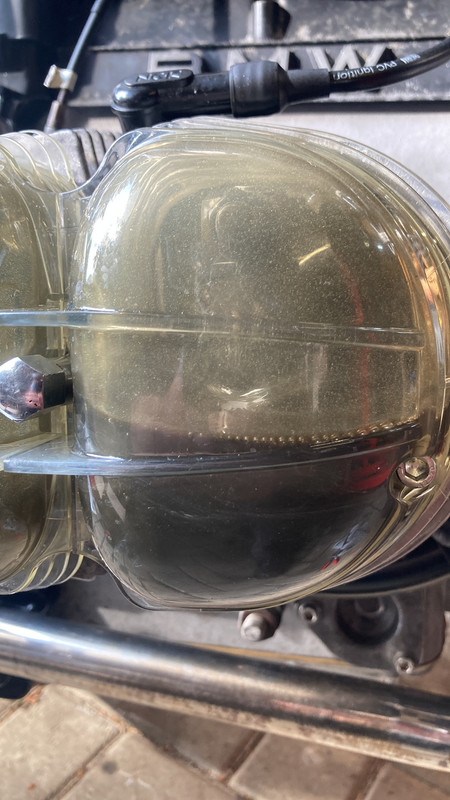

ich musste erstmal die Bilder hochladen :lol:
Ich hoffe das klappt so

tolle Bilder danke, also ich sehe den Ölstand höher als das Stößelrohr.

Das war kurz nach Motorlauf, der Stand fällt dann ganz langsam wieder. Der Ölstand passt sonst soweit. Man hört auch noch 1-2 Minuten Luft oben aus der Dichtung zischen.
