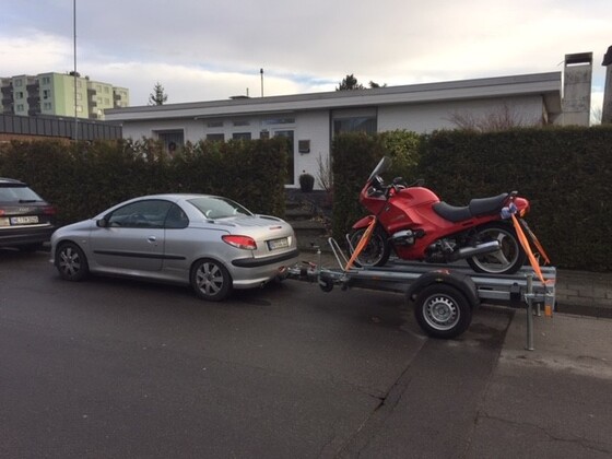

Ich habe seit zig Jahren Motorräder auf verschiedenen Anhängern transportiert. Meist so (auch wenn ich früher eine Zeit auch einen echten Motorradanhänger hatte; mir waren zwei Anhänger gleichzeitig aber einfach zu viel):
Mit zwei Personen lässt sich auch so eine 1150er locker hoch und runter schieben. Eine etwa 2 m lange Schiene sollte man dafür aber haben. Oder einen dritten Mann. So habe ich das selber etliche Jahre gemacht: Vorderrad direkt hinter den Anhänger, einer hebt links, einer rechts und der dritte Mann passt auf, dass das Moped senkrecht bleibt und nicht kippt. Ist das Vorderrad auf dem Anhänger wird getauscht, der Sicherungsmann geht auf den Anhänger und die beiden anderen heben das Moped hinten hoch. Wie gesagt, das habe ich oft so gemacht. Beim Abladen genau umgekehrt, klappt wunderprächtig. Mit Helfern natürlich.
Sehr schwer und deshalb nicht empfehlenswert ist es, das Moped mit Motorkraft hochzuschieben (natürlich geht man nebenher und sitzt dabei nicht auf dem Moped). Ich habe das zwar mal erfolgreich gemacht, aber dass war vor allem viel Glück, dass das geklappt hat. Aber mit Schiene und einem zweiten Mann? Geht einfach und schnell, eine Winde braucht man da nicht.
Ach ja: Auf so einen 08/15-750 kg Anhänger mit 1 m bis 1,05 m Innenbreite passen keine zwei Boxer, das wird zu eng.

R1150 hat geschrieben: So 12. Jan 2020, 23:27......
Einen Anhänger am Cabrio? Wer macht den sowas? :shock:
Grins!!! :lol: (Sorry für's Off-Topic)

Einen Anhänger für dessen Beladung ich eine halbe Volleyballmannschaft brauche? Ne, das muß einfacher gehen.
