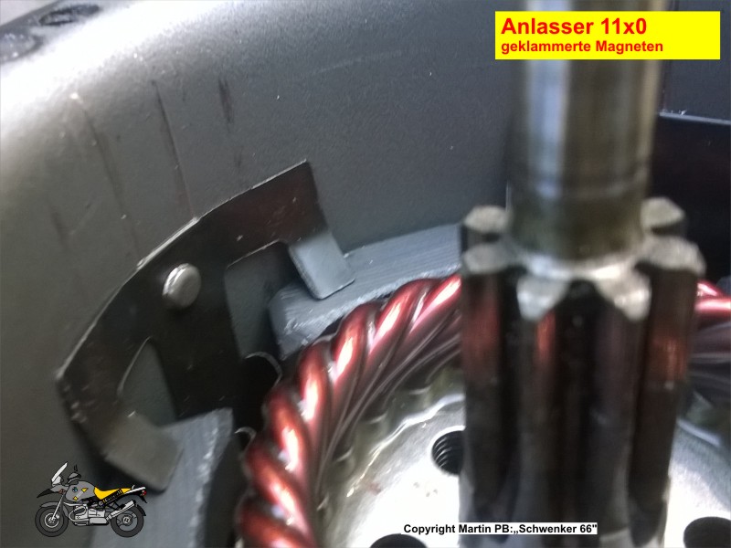

Dem ABS Wechselgeblinke, welches bei kälterem Wetter hin und wieder nervt, auf der Spur, habe ich den Anlasser ausgebaut. Bevor ich ihn öffne und auf die Suche nach losen Magneten gehe, möchte ich herausbekommen ob das eventuell schon einer mit geklemmten Magneten ist.
Auf dem Anlassergehäuse ist die Bezeichnung RD6RA75 F16 aufgedruckt. Sonst finden sich keinerlei Angaben auf den Anlasser. Eine Gockel Recherche ergibt keine spezifischen Treffer. Vielleicht ist der Anlasser ja schon mal gewechselt worden.
Vielleicht weiß ja jemand, um welches Teil es sich handelt.
Schönen Cruise
Martin
Martin
Re: Anlasser Frage
Soweit ich weiss gibt es keinen serienmässigen Anlasser mit geklemmten Magneten. Alle mir bekannten sind nachgerüstet.

Re: Anlasser Frage
Danke Gerd,
dann bohre ich mal die Nieten auf und nehme das Gehäuse ab um reinzuschauen.
Schönen Cruise
Martin
Martin

Re: Anlasser Frage
N'Abend,
nachdem ich die Nieten aufgebohrt und das Gehäuse abgebaut habe doch die Überraschung!
Der Anlasser mit dem Aufdruck RD6RA75 F16 ist geklammert. Alle Magnete sitzen bombenfest.
Wegen der Nieten nehme ich an, dass er vorher noch nicht auf war. Scheint also von Werk aus so zu sein.
Das bedeutet für mich: Hawker damit das Geblinke ein Ende hat.
Positiver Nebeneffekt der Anlasserausbauaktion: Kupplungskontrolle ergab absolute Trockenheit und 5,3 mm Belag (KM Stand 76000).
Schönen Cruise
Martin
Martin
Die (Blind-) Nieten sind kein Kriterium, dafuer, dass der noch nicht auf war. Habe ich bei meiner Anlasserueberholung auch wieder eingesetzt, damit jeder denkt, der war noch nie auf ;-).
