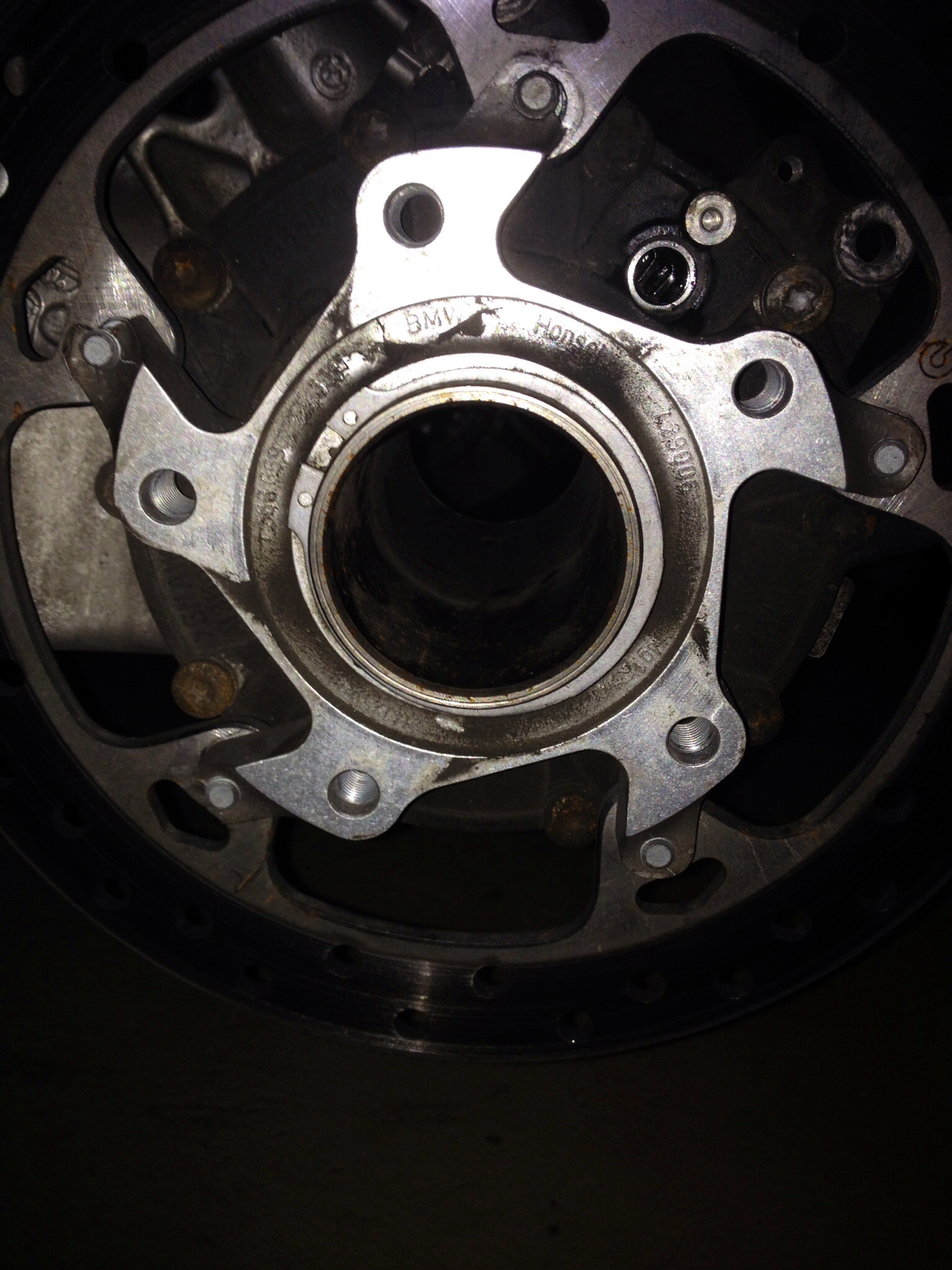

Du beschreibst und begründest eine zum Gewindeloch konzentrische Rissbildung. Es handelt sich aber um radiäre Risse. Außerdem tritt das Problem auch an der Aufnahme/Verschraubung für die Bremsscheibe auf. Ich habe kürzlich Bilder davon im GS-HP2-Forum gesehen. Hierbei würde Deine Erklärung nicht ausreichen. U.U. spielen an der Bremsaufnahme, obwohl nicht fest miteinander verschraubt, die mechanische Beanspruchung plus die thermische eine zermürbende Rolle.
Bin auch auf weitere Erkenntnisse und Deutungen gespannt.

Hier noch das Bild von den gerissenen/ausgebrochen Schraubverbindungen der Bremsscheibenaufnahme
http://www.gs-forum.eu/attachments/r-12 ... -image.jpg
