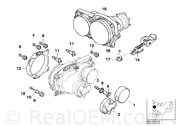

Beiträge: 2811
Re: Fahrlicht zittert
moin,
in der manuellen verstellung ist eine feder.
wenn die erlahmt oder weggammelt, kann der scheinwerfer evtl. wackeln.
feder in teil 14

Larsi hat geschrieben:moin,
Oder wenn sie einfach zwischen zwei Positionen "baumelt" also nicht korrekt umgeklappt ist.
Hatte ich bei meiner GS mal.
