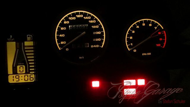

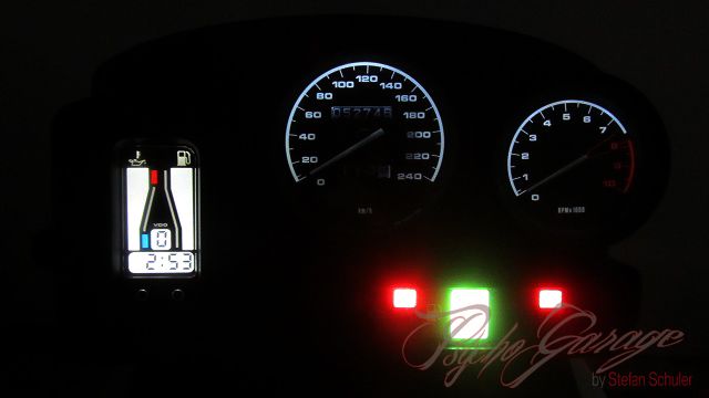

Voller Stolz möchte ich gerne meinen heute geleisteten Umbau präsentieren.
Angelehnt an die perfekte Beschreibung von Gerd, habe ich mich heute daran gemacht und die Instrumente von zart "Naturgelb" auf "Hellweiß" umzurüsten.
Vorher
Nachher
Angelehnt nur deshalb, im FID habe ich nicht die PLCC-2 mit 470mcd benutzt da der Elekrtokikdealer meines Vertrauens nur welche mit 900mcd und 120° da hatte...Diese sind wohl einen ticken heller, was mir aber nicht wirklich missfällt.

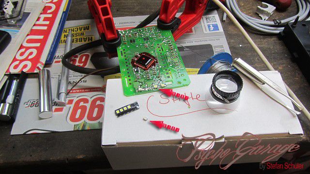

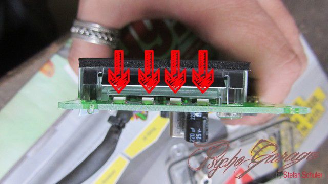

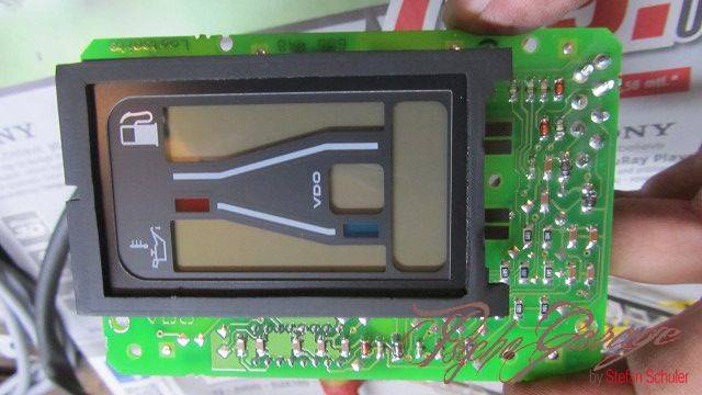

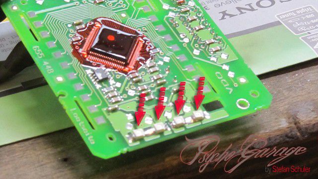

Hier noch ein paar Bilder von der Aktion.
Wo bei den Rundinstrumenten es damit getan ist die herkömmlichen Glühbirnen gegen entsprechende LED's mit T5 Sockel zu tauschen, ist es bei dem LCD links etwas kniffliger aber nicht unmöglich ;) Bei weiß ist der rote Bereich im Drehzahlmesser auch nicht verfärbt. Man muß hier also auf nichts achten. Bei anderen Farben ist die Methode von Gerd auch einfach um zu setzen.
Was ein gefummel...aaaaber...de Merlin hat's hingezaubert ;)
