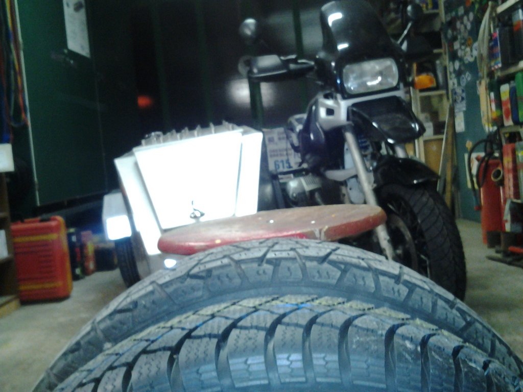

wenn ich das richtig sehe hast Du einen Heeler Umbau mit der Smart Felge
hast Du noch den Serien Endantrieb ? da sollte ein 37/11 drin sein
neben der Gehäusebelüftung ist die Kennung eingschlagen
Goos, der Chef von Triptec, gibt einen 155/80-15 Reifen - Querschnitt vor
da gibt es nur noch diesen Uralt Kack Vredelstein Snow +, er hat einen Umfang von 1.920 mm
Den Radumfang braucht das ABS um noch zu funktionieren
wenn man kein ABS verbaut hat kann man problemlos auf einen kleineren Querschnitt gehen
in meinem 11er Wintergespann auf Triptec Basis ist das ABS ausgebaut
ich fahre einen 165/60-15 mit 1.760 mm Umfang, dass kommt auf eine Übersetzungs Reduzierung von -7,9 % heraus
Freigabe von Triktek kannst Du von mir bekommen
die Freigängigkeit ist oK, eine Staudacher Schneekette passt auch noch rein
im normalen Strassenbetrieb passt das auch alles mit meiner Serien - Übersetzung
aber wenns im Winter ins Eingemachte geht ist der 1. dann doch zu lang
deshalb werde ich beim Neuaufbau meiner Winterkuh auch auf 37/11 gehen

achso
zZ ist das ein TS860 auf der Felge
https://www.reifen.com/de/TyreSize/Deta ... der-online
der Markt gibt reichlich Auswahl her
https://www.reifen.com/de/TyreSize/List ... tionType=R
ich bin recht zufrieden mit dem TS860
aufm Tauerntreffen braucht es nicht unbedingt die Kette um aufen Berg zu kommen
doch mit Kette machts mehr Spaaaas

genau die Conti Typen sind recht nässestark und auch im Sommer zu gebrauchen ..Problem bei den Gespannreifen ist der Verschleiß .. meist sind die zig Jahre alt steinhart und immer noch gut Profiliert..
Super , dass es Schneeketten gibt, die da noch seitlich Platz lassen..
Bei dem letzten Gespann suchte ich auch etwas nach der Kontur raus, weil vorne ein flacher schlechter Lenkbar was als ein Runder Reifen..

tach Klaus
ja, die Staudacher waren schon gut
https://motorang.com/staudacher/index.htm
über Touratech bezogen sogar Gold wert

Und wenn man auf der Anfahrt mitten in Österreich das Ersatzrad mit der Schneekette verliert, fährt man halt damit hoch:
Ich lass mich doch von einem Reifen nicht davon abhalten, zur Edelraute hochzufahren.
Mit der Renntax-MZ geht das halt auch...
Ansonsten danke für die Infos mit dem Reifen, mich wundert aber, dass der 165er bei dir samt Schneekette reingeht, aber evtl. hat es da ja bei der GS mehr Platz als bei der R. Das mit dem ABS: Da muss ich mal rechnen, wie das mit den Größenverhältnissen bei den verschiedenen Modellen ist, meine Vermutung ist eher, dass das ABS recht tolerant ist.
Aktuell scheint sich der Motor langsam dran zu erinnern, dass er 70PS haben sollte, der Hobel läuft besser und besser. Ein kleineres Hinterrad wäre mir dennoch lieber, denn der Beginn vom Drehmomentbuckel liegt erst bei ca. 110km/h, das verleitet mich automatisch dazu, schneller zu fahren, weil der Motor sonst immer ein wenig ausgehungert daherkommt.
Das ABS bleibt allerdings drin, das ist mir wichtig beim Gespann. Mir ist schon einige Male bei Schlechtwetter das Vorderrad blockiert und das Gespann Richtung Gegenverkehr abgetaucht, da kann das ABS vielleicht eines Tages was retten, auch wenn es bisher immer glimpflich ausging.
Danke an BMW-Hoschi für den Link, ein 155/80er ist also ebenfalls in brauchbar zu bekommen. Bevor ich das ABS ausbaue, dann also so...
